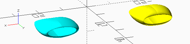

  • I therefore tried to do a little better by treating this time the "Bézier
    surfaces
    " aspect by only resuming the modeling of the engine cowls of
    the air inlets of the "Fournier RF 4 D" aircraft since the entire
    modeling was already done, unfortunately with my dubious programming.
I attach the program code. It is autonomous and consists of :
  • the "formule_Bezier_3D ()" function which calculates a point on the
    surface,
  • the "Bezier_3D ()" module which draws the surface,
  • the code that defines the tiles of the surface from a single tile :
  • for a half cover (turquoise) followed by a symmetry,
    • a quarter cover (yellow) followed by two symmetries.

2)° - the module " Bezier_3D ()" :
           - ROUSSET Jean-Pierre - févvier 2021
      Le module "Bezier_3D" génère un carreau de surface réglée par &-
points de contrôle dans l'espace.Séquence d'appel :------------------
Bezier_3D( rayon, tpasx, tpasy, matrice) ;
rayon    = rayon de la sphère qui matérialise un point du carreau,  txpas
= valeur comprise entre 0 et 1 du pas de balayage pour le domaine des
abscisses,  typas    = valeur comprise entre 0 et 1 du pas de balayage pour
le domaine des ordonnées,  matrice  = matrice des coordonnées des 16 points
de contrôle de lasurface            1ère ligne de 4 coordonnées x ou y ou
z des points de contrôle de la surface            2ème ligne de 4
coordonnées x ou y ou z des points de contrôle de la surface
3ème ligne de 4 coordonnées x ou y ou z des points de contrôle de la
surface            4ème ligne de 4 coordonnées x ou y ou z des points de
contrôle de la
surface*********************************************************************************************************************************/module
Bezier_3D( rayon, txpas, typas, matrice)                  {  for (tx = [0
: txpas : 1.0001-txpas])  {  //**** On balaye maintenant le long des
ordonnées :    for (ty = [0 : typas : 1.001-typas])    {      x00 =
formule_Bezier_3D( tx      , ty      , 0, matrice ) ;      y00 =
formule_Bezier_3D( tx      , ty      , 1, matrice ) ;      z00 =
formule_Bezier_3D( tx      , ty      , 2, matrice ) ;      x01 =
formule_Bezier_3D( tx+txpas, ty      , 0, matrice ) ;      y01 =
formule_Bezier_3D( tx+txpas, ty      , 1, matrice ) ;      z01 =
formule_Bezier_3D( tx+txpas, ty      , 2, matrice ) ;      x10 =
formule_Bezier_3D( tx      , ty+typas, 0, matrice ) ;      y10 =
formule_Bezier_3D( tx      , ty+typas, 1, matrice ) ;      z10 =
formule_Bezier_3D( tx      , ty+typas, 2, matrice ) ;      x11 =
formule_Bezier_3D( tx+txpas, ty+typas, 0, matrice ) ;      y11 =
formule_Bezier_3D( tx+txpas, ty+typas, 1, matrice ) ;      z11 =
formule_Bezier_3D( tx+txpas, ty+typas, 2, matrice ) ;      hull()      {
translate([x00[0], y00[0], z00[0]]) sphere(r=rayon) ;
translate([x01[0], y01[0], z01[0]]) sphere(r=rayon) ;
translate([x10[0], y10[0], z10[0]]) sphere(r=rayon) ;
translate([x11[0], y11[0], z11[0]]) sphere(r=rayon) ;      }    } // => Fin
du for (ty = (0 : typas : 1.001-typas])  } // => Fin du for (tx = [0 :
txpas : 1.0001-txpas])} // => fin du module "Bezier_3D"*

In relation to the data, the two covers have been brought back near the
origin of the axes to see them better.
  • I did introduce the use of the "Custumer". With the documentation,
    it's very simple. However, I do not use it because, at each modification of
    a single element, the calculation is restarted which is a little painful if
    we have a succession of modifications to make. I prefer to modify directly
    the flags of the program
  • Bézier surfaces allow an infinity of possibilities but remain however
    delicate to manipulate because, among the 16 control points, 12 of them can
    be easily determined, but the 4 others (P11, P12, P21 and P22) make it
    possible to gauge the convexity of the surface which required some trial
    and error, hence some imperfections.
  • Bézier surfaces of order 3 seem to me the most interesting, they are
    most often used in CAD, because 3 is the minimum order which allows
    inflection points. The tangents to the 4 anchor points are independent.
Cordially.

Bézier fait suite à celle que j'ai réalisée avec le code  "Fournier RF4
D.scad" dans laquelle,bien que l'objectif fut atteint, la programmation fut
un peu égratignée dans le forum OpenSCAD à cause de ma mécompréhension
decertains acpects du logiciel.    Je me propose donc d'essayer d'utiliser
OpenSCAD un peu mieux. Ce n'est pas un programme de CAO, plotôt un modeleur
dans salogique dont j'ai pu récupérer de la documentation, parfois fort
difficilement voire pas du tout.      L'avion n'est pas remodélisé
entièrement puisque déjà fait, seul le capot_moteur des entrées
d'air-moteur(pas les sorties)qui m'st apparu plus significatif :        -
une première modélisation traite un quart d'entrées d'air comme le sont les
4 capots dans la réaité (en jaune),        - une deuxième modélisation
traite un demi-capot d'entrées d'air théorique en une seule passes ( en
turquoise).

- I therefore tried to do a little better by treating this time the "*Bézier
surfaces*" aspect by only resuming the modeling of the engine cowls of
the air inlets of the "*Fournier RF 4 D*" aircraft since the entire
- the "*formule_Bezier_3D ()*" function which calculates a point on
the surface,
- the "*Bezier_3D ()*" module which draws the surface,
- the code that defines the tiles of the surface from a single tile :
- for a half cover (turquoise) followed by a symmetry,
   - a quarter cover (yellow) followed by two symmetries.

entree_air_moteur_gauche_x_000p0_000p0_x_000p0_006p0_y_109p0_109p0_y_124p0_124p0)
- I did introduce the use of the "*Custumer*". With the documentation,
- Bézier surfaces allow an infinity of possibilities but remain
however delicate to manipulate because, among the 16 control points, 12 of
them can be easily determined, but the 4 others (P11, P12, P21 and P22)
make it possible to gauge the convexity of the surface which required some
trial and error, hence some imperfections.
- Bézier surfaces of order 3 seem to me the most interesting, they are
Cordially.
Lou Papet
