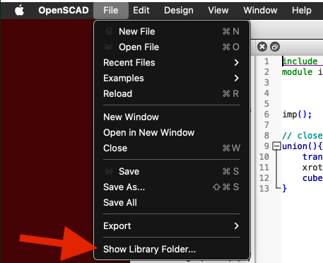

D
dpa
Wed, Jan 12, 2022 6:51 PM
[image: Bildschirmfoto 2022-01-12 um 19.50.52.png]
